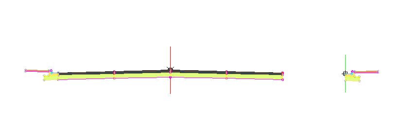

Sie können einen Querschnittversatz dazu verwenden, einen Punkt auf einem Querschnittsbestandteil einer Sekundärachse zuzuordnen. Dies kann besonders in einem 3D-Profilkörperbereich wie z. B. einer Straßenbucht oder einer Fahrspurverbreiterung nützlich sein.
Abbildung 4: Querschnitt mit Versatz
In Abbildung 4 ist ein Querschnitt mit einem Versatz auf dem Bordstein-Querschnittsbestandteil auf einer Seite der Straße dargestellt. Dieser Versatz kann einer Achse zugeordnet werden, durch die die äußere Straßenkante definiert wird, die verbreitert wird, um in einen Abbiegefahrstreifen oder eine Ausfahrt überzugehen.
