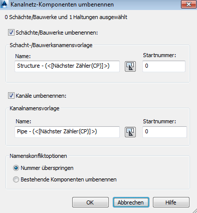

  2. Wählen Sie in der Zeichnung die Komponenten aus, die Sie umbenennen möchten, und drücken Sie die EINGABETASTE. Das Dialogfeld Kanalnetz-Komponenten umbenennen wird angezeigt (siehe Abbildung 5).
Abbildung 5: Dialogfeld zum Umbenennen von Haltungen und Schächten/Bauwerken
