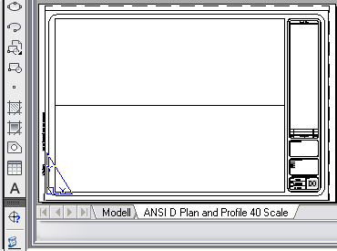

Hinzufügen eines Skalierungsfaktors zum Layoutnamen
Beim Benennen der Layouts, die in Plan-Erstellungsvorlagen verwendet werden, kann es hilfreich sein, den Skalierungsfaktor zum Layoutnamen hinzuzufügen, der in den Ansichtsfenstern verwendet wurde. In der folgenden Abbildung ist ein Beispiel für einen Layoutnamen mit dem Skalierungsfaktor zu sehen, der im Ansichtsfenster ANSI D Plan and Profile 40 Scale verwendet wurde.
Abbildung 18: Layoutname mit Skalierungsfaktor
