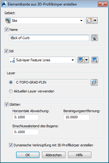

In diesem Beispiel wird der Befehl Elementkante aus 3D-Profilkörper erstellen verwendet, um die Elementkante zu extrahieren. Sie können die Ansicht vergrößern und die magentafarbene Rückseite der Bordsteinelementkante auswählen.
Im Dialogfeld Elementkante aus 3D-Profilkörper erstellen können Sie ein neues Gebiet erstellen und den Namen sowie den Stil der Elementkante angeben.
Ein optimales Verfahren ist, im Dialogfeld Elementkante aus 3D-Profilkörper erstellen die Option Dynamische Verknüpfung zu aktivieren (siehe Abbildung 35), sodass in diesem Beispiel alle Aktualisierungen des 3D-Profilkörpers auch auf die Verschneidung in diesem Bereich angewendet werden. Außerdem sind Einstellungen zum Glätten vorhanden, um die Bildung der Elementkante um einen geschwungenen Bereich herum zu steuern. Weitere Informationen finden Sie unter Elementkantenglättung.
Abbildung 35: Aktivieren der Option für die dynamische Verknüpfung
