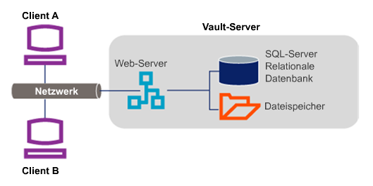

Wählen Sie eine Netzwerkarchitektur, die der räumlichen Verteilung Ihres Teams entspricht.
Sie können Autodesk Vault für einen einzelnen Standort konfigurieren, wie in Abbildung 5 gezeigt.
Abbildung 5: Vault-Architektur für einen einzelnen Standort

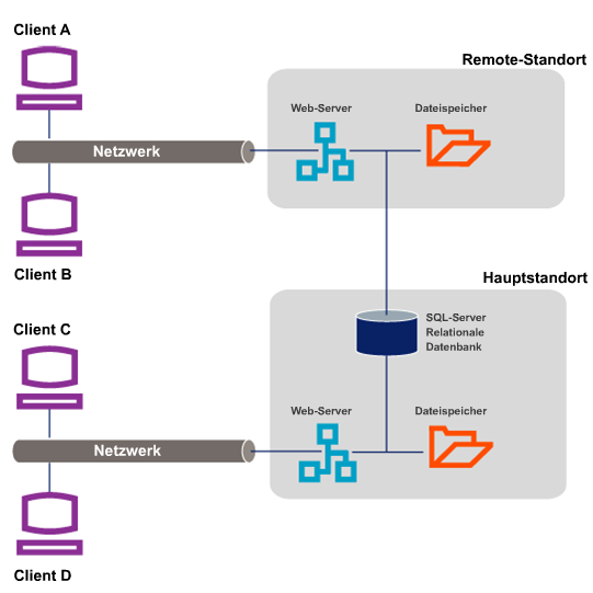

Autodesk Vault kann außerdem Projektdaten für Benutzer an mehreren Standorten so verwalten, als ob sich diese im selben Büro befänden. Dies wird durch eine Multi-Site-Option ermöglicht, die in Autodesk Vault verfügbar ist (kostenpflichtig).
Abbildung 6: Vault-Architektur für mehrere Standorte
Wie in Abbildung 6 gezeigt, umfasst eine Vault-Installation für mehrere Standorte eine einzige Instanz von SQL Server zum Management von Dateien für zwei oder mehr Standorte. Jede Datenbank (die ebenfalls als "Tresor" bezeichnet wird) wird typischerweise an allen Standorten repliziert, um den gemeinsamen Zugriff auf Dateien zu vereinfachen. Es werden jedoch nicht alle Dateien kopiert. Einzelne Dateien werden den Benutzern bedarfsorientiert übermittelt. SQL Server verfolgt die Dateikopien und stellt sicher, dass diese aktualisiert werden bzw. dass die Benutzer Informationen zu Änderungen erhalten. Datenbank-Verwaltungsaufgaben können von einem beliebigen Standort aus für das gesamte Netzwerk durchgeführt werden.
Ist Ihr Unternehmen auf mehrere Standorte verteilt, können die Vorteile von Autodesk Vault hinsichtlich Datenmanagement und Sicherheit sehr interessant sein.
