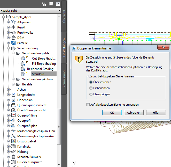

  1. Öffnen Sie die Datei Sample_styles.dwg und eine weitere Zeichnung. Wählen Sie im Projektbrowser auf der Registerkarte Einstellungen die Hauptansicht aus.
  2. Klicken Sie auf einen Stil in einer der Zeichnungen, und ziehen Sie diesen auf den Namen der anderen Zeichnung.
    In dem nachfolgenden Beispiel in Abbildung 9 wurde in der Datei Sample_styles.dwg der Stil Grading Standard ausgewählt und auf den Namen der Datei Breaklines.dwg gezogen.
  3. Wenn die Zielzeichnung einen Stil mit demselben Namen enthält, können Sie im Dialogfeld Doppelter Elementname das Element überschreiben, umbenennen oder überspringen (Kopiervorgang abbrechen). Weiterhin können Sie angeben, ob die Auswahl (Überschreiben, Umbenennen usw.) auf alle nachfolgenden Namenskonflikte in dieser Arbeitssitzung angewendet werden soll.
    Wenn der kopierte Stil erfolgreich übertragen wurde, wird er angezeigt, sobald Sie die Stilsammlung der Zeichnung erweitern. Es wird weder Dialogfeld noch Eingabeaufforderung angezeigt.
Abbildung 9: Übertragen von Stilen per Ziehen und Ablegen
