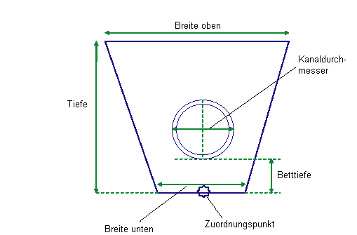

GrabenMitHaltung
Dieser Querschnittsbestandteil wird verwendet, um einen mit Steinen gefüllten Abflussschacht mit einer kreisförmigen Haltung innen zu erstellen.
Zuordnung
Der Zuordnungspunkt für diesen Querschnittsbestandteil kann unten zentriert, oben zentriert oder in der oberen Ecke des Abflussschachts liegen.
Eingabeparameter
Hinweis: Alle Bemaßungen sind in Meter oder Fuß angegeben, wenn nicht anders vermerkt. Alle Neigungen sind in Länge/Höhe (zum Beispiel 4:1) angegeben, wenn nicht durch das Prozentzeichen ("%") als prozentuale Neigung gekennzeichnet.
Parameter Beschreibung Typ Vorgabe
Seite
Gibt an, dass der Querschnittsbestandteil auf der rechten oder linken Seite des Zuordnungspunkts eingefügt werden soll.
Links/Rechts Rechts
Zuordnungspunkt Gibt die Position des Zuordnungspunktes des Querschnittsbestandteils an. Zeichenfolge; (a) Oben zentriert; (b) Unten zentriert, (c) Ecke oben Ecke oben
Unten Breite Untere Breite des Grabens Numerisch, positiv
1.0 ft
0.3 m
Breite Oben Obere Breite des Grabens Numerisch, positiv
1.5 ft
0.5 m
Tiefe Gesamttiefe des Grabens Numerisch, positiv
2.0 ft
0.6 m
Bettungstiefe Tiefe des Kanalbettes über dem Grabenboden Numerisch, positiv
0.6 ft
0.2 m
Kanaldurchmesser Durchmesser der Entwässerungsleitung Numerisch, positiv
0.6 ft
0.2 ft
Haltungsstärke Stärke des Haltungsmaterials (optional) Numerisch, positiv
0.0 ft
0.0 m

Dieser Querschnittsbestandteil erstellt die Profilart für einen einfachen Grabenschacht wie in der obigen Abbildung gezeigt.
Verhalten in der Entwurfsdarstellung
In der Entwurfsdarstellung wird dieser Querschnittsbestandteil entsprechend den Eingabeparametern gezeichnet. Ausgangspunkt ist der Zuordnungspunkt.
