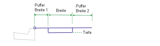

Breite
Breite des Betongehwegs
Numerisch, positiv
1.8 m
6.0 ft
Tiefe
Tiefe des Betongehwegs
Numerisch, positiv
0.1 m
0.333 ft
Puffer Breite 1
Breite der inneren Pufferzone
Numerisch, positiv
0 ft, m
Puffer Breite 2
Breite der äußeren Pufferzone
Numerisch, positiv
0 ft, m

Die Verknüpfungen für die innere Pufferzone, den Gehweg und die äußere Pufferzone werden vom Zuordnungspunkt aus nach außen mit einer horizontalen Neigung eingefügt. Die Pufferzonen können weggelassen werden, indem ihre Breiten auf null festgelegt werden.
Verhalten in der Entwurfsdarstellung
In der Entwurfsdarstellung zeichnet dieser Querschnittsbestandteil die Pufferzone und den Gehweg wie durch die Eingabeparameter angegeben.
