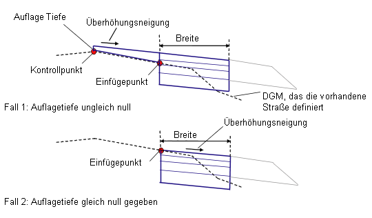

AuflageAufweitungMitÜberhöhung1
Dieser Querschnittsbestandteil überlagert eine Seite einer vorhandenen Straße und fügt der Kante eine oder mehrere Fahrspuren hinzu, wobei die für die Außenfahrspur definierte Überhöhungsneigung verwendet wird.
Zuordnung
Wenn der Wert für Auflage Tiefe ungleich null ist, befindet sich der Zuordnungspunkt am Innenrand der Oberkante der Auflageschicht, bzw. am Innenrand auf Deckschicht der Aufweitungsfahrspur, wenn Auflage Tiefe null ist.

Festpunkt-Versatz
Versatz des Festpunkts, der den Anfang der Fahrbahnbelagauflageschicht definiert
Numerisch
0.0
Einfüge Punkt Versatz
Versatz des Einfügepunkts der Aufweitungsfahrspur, der sich normalerweise an der vorhandenen Fahrbahnkante befindet Durch das Festlegen eines positiven Werts für diesen Parameter wird dieser Querschnittsbestandteil an der rechten Seite eines 3D-Profilkörpers oder einer Kontrollbasislinie eingefügt. Bei einem negativen Wert wird er links eingefügt. Weitere Informationen finden Sie im AutoCAD Civil 3D-Benutzerhandbuch im Abschnitt 3D-Profilkörper unter "Einfügen von Querschnittsbestandteilen auf der rechten und linken Seite eines 3D-Profilkörpers".
Numerisch
0.0
Auflage Tiefe
Tiefe der Auflage oberhalb der vorhandenen Deckschicht am Festpunkt.
Numerisch, positiv
0.100 m
0.30 ft
Breite
Breite der Aufweitungsfahrspur
Numerisch, positiv
3.6 m
12.0 ft
Deckschicht Tiefe
Stärke der Deckschicht für die Fahrspuraufweitung (entfällt bei null)
Numerisch, positiv
0.025 m
0.083 ft
Zwischenschicht Tiefe
Stärke der Zwischenschicht für die Fahrspuraufweitung (entfällt bei null)
Numerisch, positiv
0.025 m
0.083 ft
Basis Tiefe
Stärke der Basisschicht für die Fahrspuraufweitung (entfällt bei null)
Numerisch, positiv
0.100 m
0.333 ft
UntereTragschicht Tiefe
Stärke der unteren Tragschicht für die Fahrspuraufweitung (entfällt bei null)
Numerisch, positiv
0.300 m
1.0 ft

Die Querneigung der Außenfahrspur wird aus den Achseigenschaften der aktuellen Kontrollachse ermittelt und die Höhe auf Vorhandenes DGM am Festpunkt-Versatz bestimmt.
Wenn eine Auflage Tiefe ungleich null angegeben wird, wird die Auflagetiefe am Festpunkt angewendet. Die Oberkante der Auflageschicht erstreckt sich mit der Überhöhungsneigung bis zum Einfügepunkt-Versatz und die Auflage-Profilart wird abgeschlossen, indem Vorhandenes DGM durch Verknüpfungen zwischen dem Kontroll- und Einfügepunkt überlagert wird und indem vertikale Verknüpfungen an jedem Ende hinzugefügt werden. Die Aufweitungsfahrspur wird mit der Überhöhungsneigung um die angegebene Breite von der Kante des Auflage-DGMs nach außen verlängert.
Wenn Auflage Tiefe gleich null ist, erstreckt sich die Aufweitungsfahrspur vom Einfügepunkt Versatz auf Vorhandenes DGM mit der Überhöhungsneigung um die angegebene Breite nach außen.
Die Fahrbahnbelagsschichten werden an jedem Ende mit vertikalen Verknüpfungen abgeschlossen. Außerdem wird noch eine einzelne vertikale Verknüpfung von dem inneren Rand der unteren Tragschicht zur vorhandenen Oberfläche platziert.

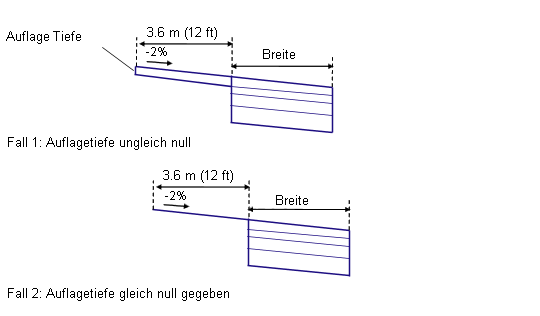

Verhalten in der Entwurfsdarstellung
In der Entwurfsdarstellung kann dieser Querschnittsbestandteil jedem geeigneten Punkt zugeordnet werden. Die Auflageschicht wird über eine Breite von 3.6 m oder 12 ft und verlängert mit einer Neigung von -2 % mit einer einheitlichen Stärke dargestellt. Wenn Auflage Tiefe gleich null ist, wird die Auflage als eine einzelne Verknüpfung dargestellt. Die Aufweitungsfahrspur erstreckt sich von der Auflagekante mit einer Neigung von -2%.
Im 3D-Profilkörperentwurfsmodus passen sich die Shapes an den gewählten Festpunkt, Einfügepunkt, die Überhöhungsneigung und das vorhandene DGM an.
