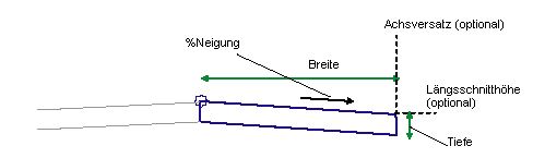

ÜbergangsspurBasis
Dieser Querschnittsbestandteil erstellt eine einfache Fahrspur mit Deckschicht und Frostschutzschicht, bei der der Rand der Fahrspur an eine Achse oder einen Längsschnitt gebunden werden kann.
Dieser Querschnittsbestandteil ist einer aus einer Gruppe von Querschnittsbestandteilen für den Schnelleinstieg in den einfachen 3D-Profilkörperentwurf sowie zu Lehrgangs- und Schulungszwecken.

Seite
Gibt an, an welcher Seite der Querschnittsbestandteil platziert werden soll
Links/Rechts
Rechts
Einfügepunkt
Legt den Einfügepunkt der Fahrspur entweder am Dachprofil oder am Fahrbahnrand fest
Liste der Optionen: Dachprofil, Fahrbahnrand
Fahrspurrand_Innen
Fahrspurrand-Punkt auf Innenseite
Gibt an, dass die Höhe des inneren Rands des Fahrstreifens als Dachprofil kodiert wird
Ja / Nein
Ja
Breite
Breite der Fahrspur
Numerisch, positiv
3.6 m
12.0 ft
Tiefe
Tiefe von der Deckschicht bis zur Frostschutzschicht
Numerisch, positiv
0.2 m
0.67 ft
%Neigung
%-Neigung der Fahrspur
Numerisch
-2%

Dieser Querschnittsbestandteil stellt eine einfache Fahrspur zur Verfügung, die zur Erzielung einer variablen Breite an eine Achse und zur Erzielung einer variablen Neigung an einen Längsschnitt gebunden werden kann. Das Verhalten hängt vom gewählten Übergangstyp ab:
Übergangstyp
Beschreibung
Versatz und Höhe beibehalten
Breite und Neigung der Fahrspur werden auf den Werten für Breite und %Neigung gehalten.
Höhe beibehalten, Versatz ändern
Die Höhe des Fahrspurrands wird aus den Eingabeparameterwerten für Breite und %Neigung berechnet. Die Breite wird dann an die Achsparallele gebunden.
Neigung beibehalten, Versatz ändern
Die Breite wird so angepasst, dass sie an die Achsparallele gebunden ist. Der Eingabewert für %Neigung wird für die angepasste Breite beibehalten.
Versatz beibehalten, Höhe ändern
Die Breite wird auf dem Eingabeparameterwert für Breite gehalten. Die Höhe des Fahrspurrands wird an den Versatzlängsschnitt gebunden.
Versatz und Höhe ändern
Die Breite wird an die Achsparallele gebunden, und die Neigung wird so angepasst, dass die Höhe des Fahrspurrands an den Versatzlängsschnitt gebunden wird.
Verhalten in der Entwurfsdarstellung
In der Entwurfsdarstellung zeichnet dieser Querschnittsbestandteil die Fahrspur unter Verwendung der Eingabeparameter.
