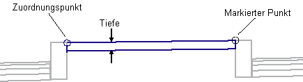

MittelstreifenErhöhtKonstanteNeigung
Dieser Querschnittsbestandteil fügt Verknüpfungen für einen erhöhten Mittelstreifen mit konstanter Neigung zwischen zwei Punkten ein.
Verwenden Sie zuerst den Querschnittsbestandteil MarkierterPunkt, wenn der Anschlusspunkt nicht bereits markiert wurde.
Zuordnung
Der Zuordnungspunkt kann sich an einem beliebigen Rand der Mittelstreifen-Deckschicht befinden. Der markierte Punkt muss sich an dem gegenüberliegenden Rand befinden.

Markierter Punkt
Name des markierten Punkts auf dem Mittelstreifenrand gegenüber dem Zuordnungspunkt
Zeichenfolge
Keine
Tiefe
Tiefe der Mittelstreifenkappe. Kann für Mittelstreifen ohne Belag null sein.

Die Oberkante der Mittelstreifennverknüpfung wird zwischen dem Zuordnungspunkt und den markierten Punkt eingefügt. Wenn eine Tiefe ungleich null angegeben ist, wird die Unterkante der Mittelstreifenverknüpfung parallel zur Oberkante eingefügt und vertikale Verknüpfungen werden hinzufügt, um die Profilart zu schließen.

Code-Diagramm
