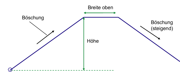

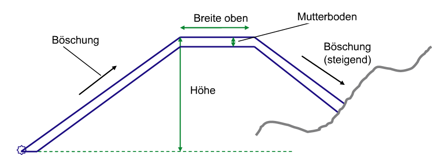

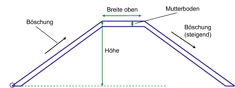

Der Lärmschutzwall wird vom Zuordnungspunkt aus mit der fallenden Böschung und der steigenden Böschung wie vom Benutzer festgelegt eingeführt. Wenn für Breite Oben Null festgelegt ist, resultiert daraus ein dreieckiger Lärmschutzwall. Wenn außerdem für diesen Querschnittsbestandteil eine Mutterbodenschicht ausgewählt ist, wird wie unten abgebildet eine Materialschicht mit Kante eingefügt. (Anmerkung: Am Zuordnungspunkt wird eine horizontale Verknüpfung eingefügt, sodass die Stärke des Materials mit dem festgelegten Wert übereinstimmt).
Wenn die steigende Böschung an ein DGM anknüpft, wird diese Seitenhöhe an den Böschungsfuß, der in das DGM führt, wie unten dargestellt angepasst.
Wenn die steigende Neigung nicht an ein DGM gebunden ist, wird für die Höhe dieser Seite die angegebene Höhe festgesetzt. Wenn ferner das DGM an diesem Punkt höher ist als der obere Teil der Betonschutzwand, wird die Verknüpfung der steigenden Böschung ebenfalls mit festgelegter Neigung und festgelegten Höhenparametern gezeichnet.
In der Entwurfsdarstellung zeichnet dieser Querschnittsbestandteil die Verknüpfungen, die die Vorgabeparameter einschließlich der Höhe der steigenden Böschung anzeigen.
