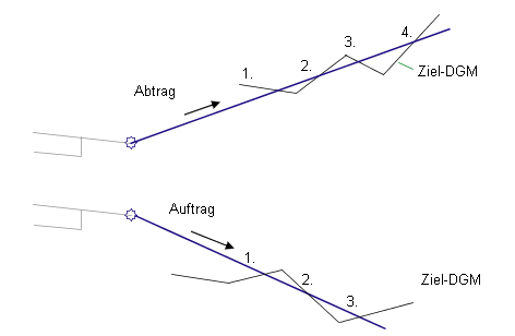

BöschungmitMehrerenSchnittpunkten
Dieser Querschnittsbestandteil wird verwendet, wenn ein Einschnitt- oder Dammböschungsfuß das Ziel-DGM mehr als einmal schneiden kann.
Ein Eingabeparameter steuert hierbei, welche Schnittkante verwendet wird.
Sie können auch optionale Materialien für Böschungsfuß und andere Verknüpfungen (Alle Verknüpfungen, Böschungsfußverknüpfungen, Nur Auftragsverknüpfungen und Keine) angeben.

Schnittkante Nummer
Die Nummer der zu speichernden Schnittkante. Ist der Wert von Schnittkante Nummer höher als die tatsächliche Anzahl von Schnittkanten, wird die höchste gefundene Schnittkantennummer verwendet.
Numerisch, positiv, Integer
10

Verhalten
Dieser Querschnittsbestandteil versucht, alle möglichen Böschungsfußpunkte für die Abtragssituation zu finden. Werden einer oder mehrere Böschungsfußpunkte gefunden, werden sie nach steigendem Versatz vom Anschlusspunkt sortiert und nummeriert. Die Böschungsfußverknüpfung endet an dem Punkt, der dem Wert von Schnittpunkt Nummer entspricht. Ist die Schnittkantennummer höher als die Anzahl gefundener Schnittkanten, wird die letzte Schnittkante verwendet.
Werden keine Böschungsfußpunkte für die Abtragssituation gefunden, wird der Vorgang für die Auftragssituation wiederholt.
