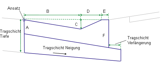

Dieser Querschnittsbestandteil fügt Verknüpfungen für eine Kehlrinne mit Bordstein mit geneigtem Boden und unterer Tragschicht ein.
Die Bemaßungen des Shapes werden über benutzerdefinierte Eingabeparameter gesteuert.
Der Zuordnungspunkt befindet sich am Auskragungspunkt des Rinnsteins oder der hinteren Seite des Bordsteins.
Hinweis: Alle Bemaßungen der unteren Tragschicht sind in Meter oder Fuß angegeben. Bemaßungen für den Bord- und Rinnstein müssen in Millimeter oder Zoll angegeben werden.

Bemaßung A |
Tiefe des Rinnsteins am Auskragungspunkt |
Numerisch, positiv, ungleich null |
150 mm 6 in |
Bemaßung B |
Breite vom Auskragungspunkt des Rinnsteins bis zu seiner Flusslinie |
610 mm 24 in |
Bemaßung C |
Tiefe vom Auskragungspunkt des Rinnsteins bis zu seiner Flusslinie sowie von der Flusslinie des Rinnsteins bis zur Oberkante des Bordsteins |
100 mm 4 in |
Bemaßung D |
Breite von der Flusslinie des Rinnsteins bis zur Oberkante des Bordsteins |
225 mm 9 in |
Bemaßung E |
Breite von dem oberen Rand des Bordsteins bis zu seiner rückseitigen Kante |
75 mm 3 in |
Bemaßung F |
Höhe dem rückseitigen Rand des Bordsteins |
300 mm 12 in |
Die Bord- und Rinnsteinverknüpfungen werden basierend auf den Eingabeparameterbemaßungen Bemaßung A – Bemaßung F eingefügt. Alle Bemaßungswerte müssen positiv und ungleich null sein. Wird eine untere Tragschichttiefe ungleich null angegeben, wird die untere Tragschicht zur rückseitigen Kante des Bordsteins hin eingefügt und um die Breite von UntereTragschicht Verlängerung verlängert. Die untere Tragschicht schließt zur rückseitigen Unterkante des Bordsteins ab (wie im Diagramm dargestellt).
Der Querschnittsbestandteil erstellt die Profilart für einen einfachen Bord- und Rinnstein, wobei der Zuordnungspunkt entweder (a) am Innenrand des Rinnsteins oder (b) an der hinteren Seite des Bordsteins liegt. Die Bordsteinfläche erhält eine kleine konstante Breite, um Vertikalität zu verhindern.
