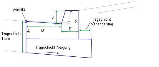

Dieser Querschnittsbestandteil fügt Verknüpfungen für eine Standard-Profilart ein, die einen Bord- und Rinnstein aus Beton mit unterer Tragschicht darstellt.
Die Bemaßungen des Shapes werden über benutzerdefinierte Eingabeparameter gesteuert.
Der Zuordnungspunkt befindet sich am Auskragungspunkt des Rinnsteins oder der hinteren Seite des Bordsteins.
Hinweis: Alle Bemaßungen der unteren Tragschicht sind in Meter oder Fuß angegeben. Bemaßungen für den Bord- und Rinnstein müssen in Millimeter oder Zoll angegeben werden.

Bemaßung A (mm/in) |
Tiefe des Rinnsteins am Auskragungspunkt |
Numerisch, positiv, ungleich null |
175 mm 7 in |
Bemaßung B (mm/in) |
Breite vom Auskragungspunkt bis zur Flusslinie des Rinnsteins |
400 mm 16 in |
Bemaßung C (mm/in) |
Tiefe vom Auskragungspunkt bis zur Flusslinie des Rinnsteins |
25 mm 1 in |
Bemaßung D (mm/in) |
Höhe des Bordsteins von der Flusslinie des Rinnsteins bis zur Oberkante des Bordsteins |
150 mm 6 in |
Bemaßung E (mm/in) |
Breite von der Flusslinie des Rinnsteins bis zur rückseitigen Kante des Bordsteins |
200 mm 8 in |
Bemaßung F (mm/in) |
Breite dem oberen Rand des Bordsteins |
150 mm 6 in |
Bemaßung G (mm/in) |
Höhe dem rückseitigen Rand des Bordsteins |
325 mm 13 in |
Die Bord- und Rinnsteinverknüpfungen werden basierend auf den Eingabeparameterbemaßungen Bemaßung A – Bemaßung F eingefügt. Alle Bemaßungswerte müssen positiv und ungleich null sein. Wird eine untere Tragschichttiefe ungleich null angegeben, wird die untere Tragschicht zur rückseitigen Kante des Bordsteins hin eingefügt und um die Breite von UntereTragschicht Verlängerung verlängert. Die untere Tragschicht schließt zur rückseitigen Unterkante des Bordsteins ab (wie im Diagramm dargestellt).
Der Querschnittsbestandteil erstellt die Profilart für einen einfachen Bord- und Rinnstein, wobei der Zuordnungspunkt entweder (a) am Innenrand des Rinnsteins oder (b) an der hinteren Seite des Bordsteins liegt. Die Bordsteinfläche erhält eine kleine konstante Breite, um Vertikalität zu verhindern.
