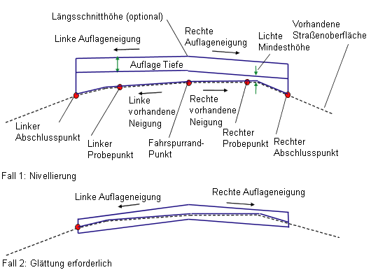

Dieser Querschnittsbestandteil fügt parallele Verknüpfungen ein, die die Ober- und Unterkante einer Auflageschicht auf jeder Seite definieren, die am Fahrspurrand-Punkt zusammentreffen. Die Verknüpfungen werden vom Fahrspurrand Punkt Versatz zu Linker und Rechter Stutzen Versatz eingefügt.
Auflageneigungen
Die Neigung von vorhandem DGM auf beiden Seiten wird zwischen den Fahrspurrand- und Probepunkten bestimmt. Die Neigungen der Auflageschichten werden mit folgenden Schritten festgelegt:
  1. Wenn die Eingabe von Auflage %Neigung als A vorgenommen wird, entspricht die Auflageneigung der Neigung vom Fahrspurrand-Punkt zum Probepunkt.
  2. Wird die Eingabe von Auflage %Neigung als Ü vorgenommen, verwendet die Auflage die für die 3D-Profilkörperachse definierte Überhöhungsneigung der Außenfahrspur.
  3. Wenn ein numerischer Wert für die Auflage %Neigung angegeben wird, wird dieser Wert verwendet.
  4. Werden ein numerischer Wert oder die Überhöhungsneigung verwendet, wird die Auflageneigung mit der zwischen den Probepunkten vorhandenen Neigung verglichen. Wenn die Differenz den Wert für Neigung Toleranz übersteigt, wird die Entwurfsneigung durch den Toleranzwert so nach oben oder unten angepasst, dass sie besser mit der vorhandenen Neigung übereinstimmt und dass der Nivellierungs- oder Fräsaufwand minimiert wird. Wenn der Wert für Neigung Toleranz null ist, erfolgt keine Neigungsanpassung.
Auflagehöhen
Die Höhen der Auflagepunkte werden wie folgt bestimmt:
  1. Wenn der Wert für Längsschnitt Verwenden True ist, wird die Höhe des 3D-Profilkörperlängsschnitts am Dachprofil Punkt Versatz auf der Oberkante der Auflage gehalten. Die Auflage wird mit den Auflageneigungen zu jeder Seite bis zum Linken und Rechten Trimm Versatz verlängert und parallele Verknüpfungen werden für die Auflageunterkante eingefügt. Alle Flächen oberhalb der vorhandenen Oberfläche sowie unterhalb der Auflageunterkante werden als abgeschlossene Profilarten mit dem Code "Nivellierung" gespeichert. Flächen unterhalb der vorhandenen Oberfläche sowie oberhalb der Auflageunterkante werden als abgeschlossene Profilarten mit dem Code "Fräsen" gespeichert.
  2. Wenn der Wert für Längsschnitt Verwenden False ist, wird die Auflageunterkanteverknüpfung auf jeder Seite vertikal so verschoben, dass die Min LichteHöhe oberhalb oder unterhalb der vorhandenen Oberfläche beibehalten wird. Ein positiver Wert für Min LichteHöhe erzeugt eine Nivellierungsfläche oberhalb der vorhandenen Oberfläche und unterhalb der Auflageunterkante. Ein negativer Wert für Min LichteHöhe erzeugt eine Fräsfläche unterhalb der vorhandenen Oberfläche und oberhalb der Auflageunterkante. Die Auflageverknüpfungen auf einer Seite werden so verschoben, dass sich die Verknüpfungen am Dachprofilpunkt treffen.
Lichte Mindesthöhe-Punkt
Im folgenden Diagramm ist die Methode zur Bestimmung des Punkts dargestellt, an dem die lichte Mindesthöhe Anwendung findet.
  1. An jedem beliebigen Versatz wird eine vertikale Projektionslinie erzeugt.
  2. Jeder Punkt auf der vorhandenen Oberfläche zwischen den beiden Abschlusspunkten wird mit der Auflage Neigung zurück auf die Projektionslinie projiziert.
  3. Der Punkt mit der größten Höhe auf der Projektionslinie ist der Festpunkt für einen Min LichteHöhe-Wert größer als null. Der Punkt mit der geringsten Höhe auf der Projektionslinie ist der Festpunkt für einen Min LichteHöhe-Wert kleiner als null.

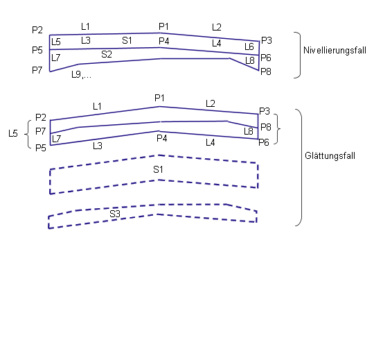

Vertikalen von der vorhandenen Oberfläche zur Auflageunterkante hin:
Nivellierung: Für die Nivellierungsvariante.
Fräsen: Für die Fräsvariante.
S1
Auflage
Bereich zwischen Ober- und Unterkante der Auflage. Dieser überlappt den Fräsbereich (S3) bei der Fräsvariante, wie im Folgenden dargestellt.
S2
Nivellierung
Bereich oberhalb der vorhandenen Oberfläche und unterhalb der Auflageunterkante (Nivellierungsvariante)
S3
Fräsen
Bereich unterhalb der vorhandenen Oberfläche und oberhalb der Auflageunterkante (Fräsvariante) Dieser Bereich überlappt den Auflagebereich, wie im Folgenden dargestellt.
Code-Diagramm
