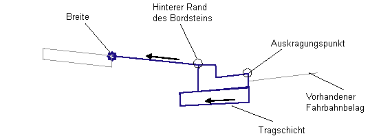

Dieser Querschnittsbestandteil ersetzt einen vorhandenen Bordstein und Straßengraben, wobei der Grasstreifen an den vorhandenen Innenrand des Gehwegs gebunden wird. Die vertikale Platzierung von Bord- und Rinnstein wird durch einen EntwurfsLängsschnitt der Rückseite des Bordsteins gesteuert.
Um diesen Querschnittsbestandteil anzuwenden, müssen Informationen zum Auskragungspunkt (Achse oder Versatzwert) angegeben werden.
Der Zuordnungspunkt ist der äußere/hochseitige Punkt der Grasstreifenkante des Gehwegs. Obwohl mit diesem Zuordnungspunkt die hohe Seite des Grasstreifens markiert wird, kann die tatsächliche Position der hohen Seite des Grasstreifen davon abweichen, da der Anwender einen entsprechend markierten Punkt oder eine Achse und einen Längsschnitt zuordnet. Daher eignet sich der Zuordnungspunkt besser als Hilfe beim Layout, denn als Konstruktionspunktkontrolle.

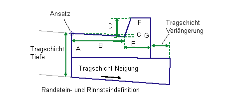

Mit diesem Querschnittsbestandteil können Sie einen neuen Bord- und Rinnstein parametrisch positionieren und optional (mit einem Grasstreifen) in den Innenrand des vorhandenen Gehwegs oder in einen neuen Gehweg einbinden, der mit einem anderen Querschnittsbestandteil erstellt wurde. Die horizontale Platzierung des Bord- und Rinnsteins wird über die bereits bekannte Position des Auskragungspunktes festgelegt. Die hohe Seite des Grasstreifens kann entweder durch einen festen Versatz oder einen anderen markierten Punkt, wie den Innenrand des Gehwegs, positioniert werden. Alternativ kann dieser Punkt von einem Zielparameter einer Achse und eines Längsschnitts gebildet werden. Neu konstruierter Auskragungspunkt, der optional markiert wird, sodass er später als Eingabe für Ersetzungsfahrspur-Querschnittsbestandteile verwendet werden kann.
Schritte zum Fertigstellen dieses abhängigen Querschnittsbestandteils:
Alle anderen Bord- und Rinnsteinverknüpfungen werden basierend auf den Eingabeparameterbemaßungen Bemaßung A – Bemaßung F eingefügt. Alle Bemaßungswerte müssen positiv und ungleich null sein. Wird eine untere Tragschichttiefe ungleich null angegeben, wird die untere Tragschicht zur hinteren Kante des Bordsteins hin eingefügt und um die Breite von UntereTragschicht Verlängerung verlängert. Die untere Tragschicht schließt zur rückseitigen Unterkante des Bordsteins ab (wie im Diagramm dargestellt).
In der Entwurfsdarstellung wird der Querschnittsbestandteil auf Basis des Zuordnungspunktes und des vorgegebenen Auskragungspunktversatzes festgelegt. Die Breite des Grasstreifens wird berechnet, indem die Gesamtbreite von Bord- und Rinnstein vom Abstand zwischen "Auskragungspunkt und Zuordnungspunkt" subtrahiert wird. Verwenden Sie 2%-Neigung, um die tiefe Seite des Grasstreifens (oder Hintere Kante des Bordsteins) zu berechnen, von dem der restliche Bord- und Rinnstein anhand der angegebenen Eingabeparameter gezeichnet wird.
