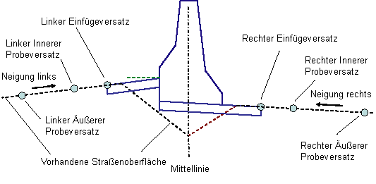

Dieser Querschnittsbestandteil verbreitert die vorhandene baulich getrennte Straße, indem ab den Fahrspurrändern nach innen über einen abgesenkten Mittelstreifen verlängert wird. An der Mittellinie befindet sich eine asymmetrische Schutzwand, um die Höhendifferenzen aufzulösen. Mit der verfügbaren Option kann die Höhe der Oberkante der Schutzwand an einen vordefinierten Längsschnitt gebunden werden.
Zuordnung
Der Zuordnungspunkt befindet sich in der Mitte der Schutzwandbasis.
Eingabeparameter
Hinweis: Alle Bemaßungen sind in Meter oder Fuß angegeben, wenn nicht anders vermerkt. Alle Neigungen sind in Länge/Höhe (zum Beispiel 4:1) angegeben, wenn nicht durch ein Prozentzeichen ("%") als prozentuale Neigung gekennzeichnet.

Linker Einfügeversatz
Versatz, an dem die Mittelstreifen-Verlängerungsschicht auf der linken Seite beginnt
Numerisch
0.0
Linker Innerer Probeversatz
Versatz des inneren Probepunkts auf der linken Seite. Die Neigung der linken Seite wird auf dem vorhandenen DGM zwischen den Probepunkten berechnet.
Numerisch
0.0
Linker Äußerer Probeversatz
Versatz des äußeren Probepunkts auf der linken Seite. Die Neigung der linken Seite wird auf dem vorhandenen DGM zwischen den Probepunkten berechnet.
Numerisch
0.0
Rechter Einfügeversatz
Versatz, an dem die Mittelstreifen-Verlängerungsschicht auf der rechten Seite beginnt
Numerisch
0.0
Rechter Innerer Probeversatz
Versatz des inneren Probepunkts auf der rechten Seite. Die Neigung der rechten Seite wird auf dem vorhandenen DGM zwischen den Probepunkten berechnet.
Numerisch
0.0
Rechter Äußerer Probeversatz
Versatz des äußeren Probepunkts auf der rechten Seite. Die Neigung der rechten Seite wird auf dem vorhandenen DGM zwischen den Probepunkten berechnet.
Numerisch
0.0

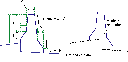

Bemaßung A (mm oder Zoll)
Höhe der Betonschutzwand von der Basis der hohen Seite des Mittelstreifens zur Oberkante der Schutzwand
Numerisch, positiv
810 mm
32 in
Bemaßung B (mm oder Zoll)
Wie im Diagramm dargestellt.
Numerisch, positiv
232
9 in
Bemaßung C (mm oder Zoll)
Numerisch, positiv
59 mm
2 in
Bemaßung D (mm oder Zoll)
Numerisch, positiv
125 mm
5 in
Bemaßung E (mm oder Zoll)
Numerisch, positiv
557 mm
22 in
Bemaßung F (mm oder Zoll)
Numerisch, positiv
178 mm
7 in

Die linken und rechten Neigungen werden zwischen den Probepunkten der jeweiligen Seite berechnet. Linien von den Ausschnittspunkten werden an diesen Neigungen nach innen zur Mittellinie verlängert. Die Seite mit der höchsten Höhe an der Mittellinie legt die Kontrollseite für die Mindesthöhe der Schutzwand fest.
Der Versatz der Schutzwandbasis auf der hohen Seite wird anhand der angegebenen Bemaßungen berechnet. Die Auflageschicht an der hohen Seite wird vom Ausschnittspunkt bis zu diesem Versatz verlängert.
Die Auflageschicht an der niedrigen Seite wird vom Ausschnittspunkt zum Versatz der Schutzwandbasis auf der hohen Seite verlängert.
Die Schutzwand wird vom Basispunkt an der hohen Seite erstellt und schließt oben an der Auflageschicht an der niedrigen Seite wie im Diagramm gezeigt.
Wenn ein Längsschnitt der Oberkante der Betonschutzwand als Zielparameter vorgegeben wird, wird die Höhe der Betonschutzwand durch diesen Längsschnitt gesteuert. Bemaßung E kann variieren, um diese Höhe zu erzielen.

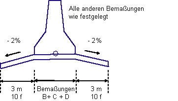

Verhalten in der Entwurfsdarstellung
In der Entwurfsdarstellung werden ein symmetrischer Mittelstreifen und eine Schutzwand mit den festen, unten gezeigten Bemaßungen gezeichnet. Dieselbe Abbildung wird für den Querschnittsbestandteil AuflageMittelstreifenSymmetrisch in der Entwurfsdarstellung gezeichnet.
