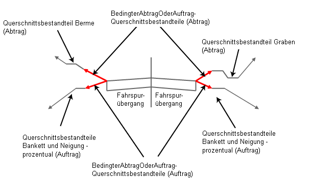

Die nachfolgende Abbildung zeigt einen 3D-Profilkörperquerschnitt, der wie folgt zusammengesetzt ist:
Sie können einem Querschnitt einen oder mehrere BedingtHorizontalZiel-Querschnittsbestandteile hinzufügen, um einfache oder komplexe bedingte Verhaltensmuster zu erstellen. Im vorherigen Beispiel können Sie dem Modell beispielsweise eine Gruppe Polylinien hinzufügen, die die Position von Gehwegen anzeigen. Da die Linien da enden, wo Auffahrten den Gehweg kreuzen, fügt der bedingte Querschnittsbestandteil den Gehweg hinzu und entfernt ihn, je nachdem, ob die Gehweglinie vorhanden ist. Dank dem bedingten Querschnittsbestandteil muss kein anderer Querschnitt auf den 3D-Profilkörper angewendet werden, wenn kein Gehweg benötigt wird.
