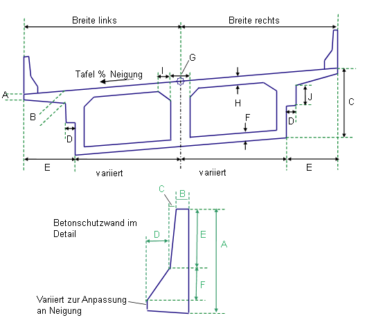

Dieser Querschnittsbestandteil erstellt eine einfache Zweikammer-Trägerbrücken-Profilart mit optionalen Halb-Betonschutzwänden.
Der Zuordnungspunkt befindet sich an der Trennlinie zwischen den linken und rechten Fahrspuren auf der Deckschicht der Brückentafel. Das Brückenquerprofil wird nach links und rechts erstellt.
Hinweis: Alle Bemaßungen sind in Meter oder Fuß angegeben, wenn nicht anders vermerkt. Alle Neigungen sind in Länge/Höhe (zum Beispiel 4:1) angegeben, wenn nicht durch ein Prozentzeichen ("%") als prozentuale Neigung gekennzeichnet.
Parameter |
Beschreibung |
Typ |
Vorgabe |
Breite linke Fahrspur |
Breite der linken Fahrspuren der Brückentafel |
Numerisch, positiv |
5.34 m 17.8 ft |
Breite rechte Fahrspur |
Breite der rechten Fahrspuren der Brückentafel |
5.34 m 17.8 ft |
Tafelneigung - Querneigung verwenden |
Gibt an, dass eine Überhöhungsneigung für die Neigung der Brückentafel verwendet werden soll. |
Liste der Optionen: Nein, Linke Neigung Fahrspur außen, Linke Neigung Fahrspur innen |
Neigung Linke Außenfahrspur |
Tafel-Vorgabeneigung |
Gibt die Vorgabeneigung für die Brückentafel an |
2.0% |
Mit Betonschutzwänden Ohne Betonschutzwände |
Die Betonschutzwände werden auf den jeweiligen Seiten der Brückentafel eingefügt oder ausgeschlossen. |
Einbeziehen/Auslassen |
Einbeziehen |
Bemaßung A |
Stärke der Tafel am Rand |
0.200 m 0.667 ft |
Bemaßung B |
Stärke der Tafel am Ansatz |
0.300 m 1.0 ft |
Bemaßung C |
Gesamttiefe von der Deckschicht bis zum unteren Rand der Unterschicht |
1.8 m 6.0 ft |
Bemaßung D |
Schritt Breite |
0.150 m 0.5 ft |
Bemaßung E |
Gesamtbreite des Ansatzes |
1.425 m 4.75 ft |
Bemaßung F |
Stärke des unteren Trägers |
0.170 m 0.5625 ft |
Bemaßung G |
Stärke des Mittelträgers |
0.250 m 0.833 ft |
Bemaßung H |
Stärke des oberen Trägers |
0.210 m 0.7 ft |
Bemaßung I |
Breite der oberen Ecke des Innenträgers |
0.300 m 1.0 ft |
Bemaßung J |
Schritt Höhe |
0.600 m 2.0 ft |
Betonschutzwand A (mm oder Zoll) |
Höhe der Betonschutzwand in der Mitte des Mittelstreifens |
810 mm 32 in |
Betonschutzwand B (mm oder Zoll) |
Wie im Diagramm dargestellt |
131 mm 4.5 in |
Betonschutzwand C (mm oder Zoll) |
59 mm 2 in |
Betonschutzwand D (mm oder Zoll) |
125 mm 5 in |
Betonschutzwand E (mm oder Zoll) |
557 mm 22 in |
Betonschutzwand F (mm oder Zoll) |
178 mm 7 in |

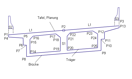

Der Querschnittsbestandteil erstellt die Verknüpfungen für die Brückentafel und Unterkonstruktion auf Basis der angegebenen Eingabeparameterwerte. Wenn die Optionen LI oder LO für die Brückentafel verwendet werden, wird die Überhöhungsneigung für die linke Seite über die gesamte Breite der Brücke konstant gehalten.
Wenn Mit Barrieren True ist, werden an den linken und rechten Tafelrändern einseitige Betonschutzwandquerprofile (New-Jersey-Profil) hinzugefügt. Die Neigungen der Betonschutzwandsockel werden an die Tafelneigungen angepasst.
In der Entwurfsdarstellung zeichnet dieser Querschnittsbestandteil die Brückenkonstruktion und Betonschutzwände wie durch die Eingabeparameterwerte angegeben.
In der folgenden Tabelle werden die Punkt-, Verknüpfungs- und Profilartcodes für diesen Querschnittsbestandteil aufgeführt, denen Codes zugewiesen sind. Punkt-, Verknüpfungs- und Profilartcodes für diesen Querschnitt, denen keine Codes zugewiesen sind, sind nicht in dieser Tabelle enthalten.
Punkt, Verknüpfung oder Profil |
Code |
Beschreibung |
P1, P3 |
KBT |
Rand der Brückentafel |
P2 |
Fahrspurrand_Innen_Tafel |
Fahrspurrand-Innenpunkt an Brückentafel |
L1 |
Tafel, Planung |
Brücke |
Alle Außenverknüpfungen für die Brückenunterkonstruktion |
Träger |
Alle Innenverknüpfungen für die Brückenunterkonstruktion |
Alle Betonschutzwandverknüpfungen |
Betonschutzwand |
S1 |
Brücke |
S2, S3 |
Betonschutzwand |
