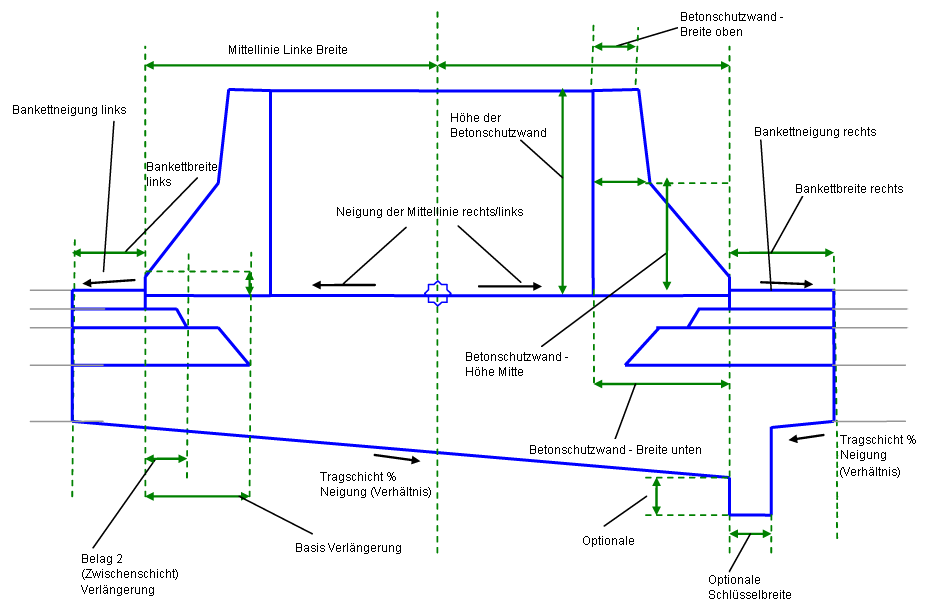

Dieser Querschnittsbestandteil wird verwendet, um an der Mittellinie einen Mittelstreifen mit asymmetrischen Betonschutzwänden auf beiden Seiten der Mittellinie und mit einem konisch zulaufenden unteren Bereich und einem optionalen Schlüssel einzufügen.
Der Aufbau des Fahrspurbelags entspricht den in der AutoCAD Civil 3D-Hilfe zum Thema Schichtenaufbau von befestigten Querprofilen dargelegten Standards.
Der Zuordnungspunkt befindet sich in der Mitte des Mittelstreifens. Der Mittelstreifen wird auf beiden Seiten mit den in den Eingabeparametern angegebenen entsprechenden Komponenten platziert.
Hinweis: Alle Bemaßungen sind in Meter oder Fuß angegeben, wenn nicht anders vermerkt. Alle Neigungen sind in Länge/Höhe (zum Beispiel 4:1) angegeben, wenn nicht durch ein Prozentzeichen ("%") als prozentuale Neigung gekennzeichnet.

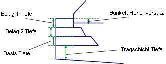

| Deckschicht Tiefe links | Tiefe zwischen Oberkante Deckschicht und Deckschicht für linkes Bankett | Numerisch, positiv |
0.025 m 0.083 ft |
| Zwischenschicht Tiefe links | Tiefe der zweiten Fahrspurbelagsebene für linkes Bankett | Numerisch, positiv |
0.025 m 0.083ft |
| Tragschicht Tiefe links | Tiefe des Unterbaus (zwischen Zwischenschicht und Tragschicht) für das linke Bankett | Numerisch, positiv |
0.100 m 0.333 ft |
| Tragschicht Tiefe links | Tiefe der Tragschicht am linken Innenrand des Fahrspurbelags (Anfang des linken Banketts). Wenn der Wert für die Bankettbreite Null beträgt, stimmt dies mit der Tiefe der Tragschicht am linken Ende des Mittelstreifens überein. | Numerisch |
0.300 m 1.0 ft |
| Zwischenschicht Verlängerung links | Breite, um die die Zwischenschicht über dem Rand des befestigten Banketts auf der linken Seite zum Mittelstreifen verlängert wird. Trifft auch zu, wenn die Breite des linken Banketts Null beträgt. | Numerisch, positiv |
0.1 m 0.33 ft |
| Tragschicht Verlängerung links | Breite, um die die Tragschicht über dem Rand des befestigten Banketts auf der linken Seite zum Mittelstreifen verlängert wird. Trifft auch zu, wenn die Breite des linken Banketts Null beträgt. | Numerisch, positiv |
0.25 m 0.83 ft |

Dieser Querschnittsbestandteil wird an beiden Seiten des Zuordnungspunkts eingefügt, ausgehend von der Mittelstreifen-Verknüpfung mit der linken/rechten Mittelstreifenbreite und anderen Parametern. Der Rand des befestigten Banketts wird (auf der rechten und linken Seite) mit dem Parameterwert Bankett Höhenversatz positioniert. Die Deckschicht des Banketts wird für die vorgegebene Bankettbreite und mit der Vorgabebankettneigung vom Zuordnungspunkt aus nach außen eingefügt. Die Verknüpfung der Frostschutzschicht wird ausgehend vom äußersten Punkt des befestigten Banketts eingefügt. Ausgangspunkt ist der Wert für Frostschutzschicht Tiefe für die linke und rechte Seite unterhalb der Deckschicht.
Die Deckschicht-, Zwischenschicht- und Tragschicht-DGM-Verknüpfungen werden mit den angegebenen Tiefen parallel zur Oberkante Deckschicht eingefügt. Wenn die Werte für Verlängerung der Schicht ungleich null sind, wird jede Schicht um den angegebenen Abstand über den Bankett-Anschlusspunkt hinaus verlängert. Jede Schicht sollte mindestens so stark wie die darüber liegende sein.
Schließlich werden Betonschutzwandverknüpfungen vom Ende der Mittelstreifen hinzugefügt. Dabei werden die Parameter Betonschutzwand - Breite unten, Höhe, Breite Mitte, Höhe Mitte und Bordstein Höhe verwendet.
Dieser Querschnittsbestandteil kann nur bei Straßentypen verwendet werden, bei denen für Drehpunktmethode die Einstellung Mittelstreifenkanten und für Mittelstreifenbehandlung die Einstellung Mittelstreifenkontur beibehalten festgelegt ist. Wenn Sie diesen Querschnittsbestandteil mit einer anderen Drehpunktmethode oder der Einstellung Verzerrter Mittelstreifen verwenden, erhalten Sie das gleiche Ergebnis wie bei Verwendung der Einstellung Mittelstreifenkontur beibehalten für Mittelstreifenkanten.
In der Entwurfsdarstellung zeigt dieser Querschnittsbestandteil alle Verknüpfungen unter Verwendung der Standardwerte für verschiedene Eingabeparameter an.
