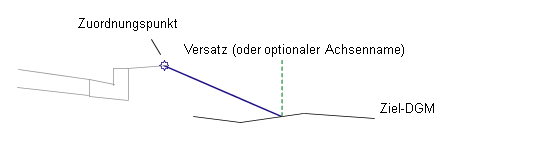

Verhalten
Eine Verknüpfung wird bis zu dem Punkt auf dem Ziel-DGM am angegebenen Versatz verlängert.

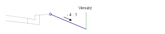

Verhalten in der Entwurfsdarstellung
In der Entwurfsdarstellung stellt dieser Querschnittsbestandteil die Verknüpfung bis zum angegebenen Versatz mit einer Neigung von -4:1 gezeichnet dar. Die Verknüpfung endet in einer nach außen weisenden Pfeilspitze.
