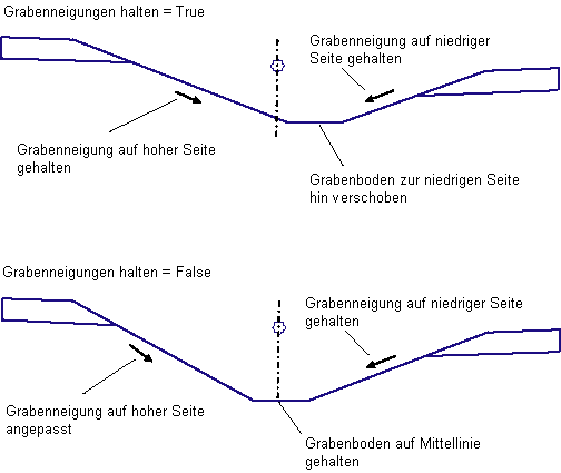

In den Fällen, wo sich die höchsten Punkte der Grabenneigungen nicht auf gleicher Höhe befinden, wählt dieser Parameter, ob die Grabenböschungen beibehalten werden und die Position des Grabens verschoben wird oder ob der Graben mittig beibehalten und die Böschung auf der höheren Seite angepasst wird
Auswahlliste
Grabenböschungen beibehalten, Graben aus der Mitte verschieben

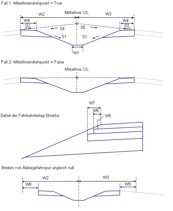

Mittellinie Drehpunkt?
Hiermit legen Sie fest, ob die Längsschnittneigung (%) und der Drehpunkt auf der Mittellinie über dem Mittelstreifengraben liegen oder ob sie an den Innenrändern der Fahrspur beibehalten werden.

Breite Linker Abbiegefahrstreifen
Breite der optionalen Abbiegefahrspur auf der linken Seite
Numerisch, positiv
0
Breite Rechter Abbiegefahrstreifen
Breite der optionalen Abbiegefahrspur auf der rechten Seite
Numerisch, positiv
0

Der Mittelstreifen kann so konfiguriert werden, dass sich der Drehpunkt auf der Mittellinie oder an den Innenrändern der Fahrspuren befindet. Wird Mittellinie Drehpunkt verwendet, werden die Überhöhungsneigungen der linken und rechten Außenfahrspur aus den Querneigungsangaben der Basislinie ermittelt und die Höhen der Fahrspurinnenrändern werden durch Anwendung dieser Neigungen auf die linken und rechten Mittelstreifenbreiten vom Zuordnungspunkt aus berechnet. Wird Mittellinie Drehpunkt nicht verwendet, werden die Fahrspurränder auf der Höhe des Zuordnungspunkts gehalten.

Fahrspuren mit Querneigung oder Abbiegefahrspuren können dazu führen, dass sich die höchsten Punkte der Grabenneigungen links und rechts auf unterschiedlichen Höhen befinden, was zu einem asymmetrischen Graben führt. Es gibt zwei Möglichkeiten, um mit dieser Situation umzugehen. Wenn Graben Neigungen Beibehalten auf True festgelegt ist, werden die angegebenen Grabenneigungswerte auf beiden Seiten konstant gehalten, wodurch der Boden des Grabens von der Mittellinie in Richtung der niedrigeren Seite verschoben wird. Ist der Wert auf False festgelegt, wird der Grabenboden über der Mittellinie des Mittelstreifens zentriert, wobei die angegebene Neigung auf der niedrigeren Seite beibehalten und die Neigung auf der höheren Seite so angepasst wird, dass sie mit der niedrigeren übereinstimmt.

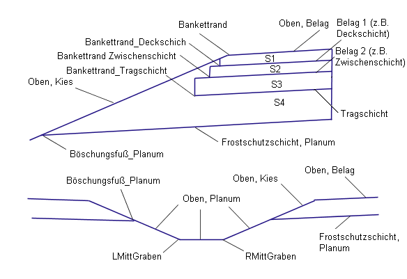

Die befestigten Bankette folgen den für die linken und rechten Innenbankettneigungen in den Querneigungsangaben der Basislinienachse definierten Neigungen. Diese Neigungen werden von den Innenrändern der Fahrspuren aus nach innen angewendet. Die unteren Tragschicht-DGMs folgen derselben Neigung wie die Deckschicht und wird mit den Grabenneigungen nach innen bis zu den Schnittkanten verlängert.

S1
Deckschicht
S2
Zwischenschicht
S3
Tragschicht
S4
Frostschutzschicht
Code-Diagramm
