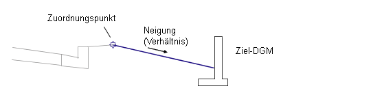

Dieser Querschnittsbestandteil dient dem allgemeinen Zweck, eine Verknüpfung vom Zuordnungspunkt bei einer angegebenen Neigung zur nächsten Schnittkante mit einem Ziel-DGM auszudehnen.
Zuordnung
Der Zuordnungspunkt befindet sich am Anfang der Verknüpfung.

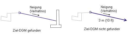

Verhalten in der Entwurfsdarstellung
In der Entwurfsdarstellung versucht dieser Querschnittsbestandteil, die Schnittkante der Verknüpfung zu lokalisieren, wenn das Ziel-DGM von einem vorherigen Querschnittsbestandteil eingefügt wurde. Wird eine Schnittkante gefunden, wird die Verknüpfung mit der angegebenen Neigung zum DGM dargestellt. Wenn nicht, wird die Verknüpfung mit der angegebenen Neigung über eine Länge von 3 m oder 10 Fuß auswärts dargestellt, wobei sie in einer nach außen weisenden Pfeilspitze endet.
