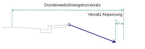

BöschungZuGrunderwerbslinie
Dieser Querschnittsbestandteil fügt eine Böschungsfußverknüpfung vom Zuordnungspunkt zu einem angegebenen Versatz von der Grunderwerbsliniengrenze auf einem Ziel-DGM ein.

Grunderwerbsgrenzen-Versatz von Basislinie
+/- Versatz der Grunderwerbsliniengrenze zur Basislinie Durch das Festlegen eines positiven Werts für diesen Parameter wird dieser Querschnittsbestandteil an der rechten Seite eines 3D-Profilkörpers oder einer Kontrollbasislinie eingefügt. Bei einem negativen Wert wird er links eingefügt. Weitere Informationen finden Sie im AutoCAD Civil 3D-Benutzerhandbuch im Abschnitt 3D-Profilkörper unter "Einfügen von Querschnittsbestandteilen auf der rechten und linken Seite eines 3D-Profilkörpers".

Versatz Anpassung
+/- Wert, der dem GEL-Grenze Versatz hinzugefügt wird. Ein negativer Anpassungswerts verschiebt den Böschungsfußpunkt in die GEL-Grenze hinein, ein positiver Wert verschiebt ihn aus der GEL-Grenze hinaus.

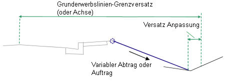

Kann zum Überschreiben des festen Werts für den Grunderwerbsgrenzen-Versatz und zum Binden des Grunderwerbsgrenzen-Versatzes an eine Achsparallele verwendet werden. Folgende Objekttypen können beim Festlegen des Versatzes als Ziele verwendet werden: Achsen, Polylinien, Elementkanten oder Vermessungslinienzüge.

Verhalten
Der Böschungsfußversatz wird aus dem Wert von Grunderwerbsgrenze Versatz zu- oder abzüglich des Werts von Versatz Anpassung berechnet. Eine Böschungsfußverknüpfung wird vom Zuordnungspunkt zu dem berechneten Versatz auf dem Ziel-DGM eingefügt.

Verhalten in der Entwurfsdarstellung
In der Entwurfsdarstellung stellt dieser Querschnittsbestandteil eine Verknüpfung dar, die sich mit einer Neigung von -4:1 nach außen zu dem GEL-Versatz, zu- oder abzüglich der Versatz Anpassung, erstreckt. Die Böschungsfußverknüpfung endet in einer nach außen weisenden Pfeilspitze.
