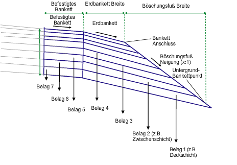

Dieser Querschnittsbestandteil fügt ein befestigtes Bankett und ein Erdbankett (unbefestigt oder geschottert) ein, dessen Fahrspurbelag, Basisschicht und untere Tragschicht bis zur Planumsneigung des Banketts verlängert sind.
Der Zuordnungspunkt befindet sich am Anfang der ersten Verknüpfung. Diese Richtung, in der der Querschnittsbestandteil eingefügt wird, muss beachtet werden. Positive Breiten erhöhen den Versatz zum Zuordnungspunkt in der Einfügungsrichtung.
Hinweis: Alle Bemaßungen sind in Meter oder Fuß angegeben, wenn nicht anders vermerkt. Alle Neigungen sind in Länge/Höhe (zum Beispiel 4:1) angegeben, wenn nicht durch ein Prozentzeichen ("%") als prozentuale Neigung gekennzeichnet.

| Befestigtes Bankett Breite | Breite der Befestigung auf dem Bankett | Numerisch, positiv |
1.0 m 3 ft |
| Angabe der Neigung des befestigten Banketts | Gibt an, wie die Neigung des befestigten Banketts berechnet wird. Der Benutzer hat auch die Möglichkeit, eine Parameterreferenz festzulegen und die Fahrbahnneigung eines benachbarten Fahrstreifens zu verwenden, um die oberen Neigungen des Banketts zu definieren. Das Verhalten der Oberseite der Bankettneigung, wenn diese Option aktiviert ist, wird im Abschnitt zum Verhalten beschrieben. | Liste der Optionen: a) Vorgabe, b) Innere Bankettquerneigung verwenden, c) Äußere Bankettquerneigung verwenden | Vorgabe |
| Vorgabeneigung des befestigten Banketts | Vorgabequerneigung des befestigten Bankett-DGMs | Neigung (Verhältnis) | -4.0% |
| Breite des Erdbanketts | Breite des unbefestigten Banketts | Numerisch, positiv | |
| Angabe der Neigung des Erdbanketts | Gibt an, wie die Neigung des unbefestigten Banketts berechnet wird. Der Benutzer hat auch die Möglichkeit, eine Parameterreferenz festzulegen und die Fahrbahnneigung eines benachbarten Fahrstreifens zu verwenden, um die oberen Neigungen des Banketts zu definieren. Das Verhalten der Oberseite der Bankettneigung, wenn diese Option aktiviert ist, wird im Abschnitt zum Verhalten beschrieben. | Liste der Optionen: a) Vorgabe, b) Innere Bankettquerneigung verwenden, c) Äußere Bankettquerneigung verwenden | Vorgabe |
| Vorgabeneigung des Erdbanketts | Vorgabequerneigung des unbefestigten Bankett-DGMs | Neigung (Verhältnis) | -4.0% |
| Böschungsfuß Breite | Gibt die Breite des Bankett-Böschungsfußes an | Numerisch, positiv |
1.0 m 3 ft |
| Böschungsfuß Neigung | Neigung der Böschung des Banketts, die sich vom Bankett-Anschlusspunkt zum Untergrund-Bankettpunkt erstreckt | Neigung (Verhältnis) | 2: 1 |
| UntereTragschicht Böschungsfuß Typ | Legt fest, ob die Böschungsfußverknüpfung auf einer festen Neigung mit variabler Breite oder auf einer festen Breite mit variabler Neigung gehalten werden soll. | Auswahlliste: a) Neigung beibehalten, Breite anpassen, b) Breite beibehalten, Neigung anpassen | Neigung beibehalten, Breite anpassen |

Das Bankett wird entsprechend den angegebenen Parametern für Breite und Tiefe eingefügt. Die Neigung des Untergrunds kann auch über eine Parameterreferenz festgelegt werden, wodurch die Neigung auf den Wert der Neigung des Untergrunds einer angrenzenden Fahrspur gesetzt wird. Auf Wunsch können Sie auch eine feste Neigung eingeben. Die Neigungen aller Basisflächen folgen der Neigung der Untergrundfläche. Wenn eine Achse zum Definieren der Breite zum Untergrund-Bankettpunkt verwendet wird, wird der Wert für Böschung (fallend) des Bankettparameters ignoriert. Der Querschnittsbestandteil Bankett knüpft an den Fahrbahnbelaglayern an (selbst wenn die äußeren Ränder der Fahrbahnbelaglayer erweitert wurden).
In der Entwurfsdarstellung stellt dieser Querschnittsbestandteil die Verknüpfungen dar, wie sie durch die angegebenen Eingabeparameter definiert sind.
