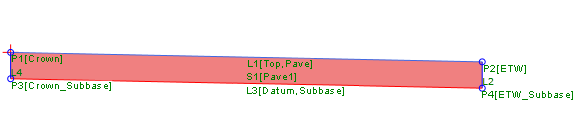

Voransichtsmodi
Der Fensterbereich Preview verfügt über zwei Voransichtsmodi für Geometrien:

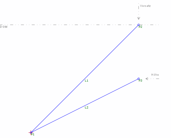

Testen des Verhaltens von Querschnittsbestandteilen mit Zielparametern
Wenn Sie einen Zielparameter zuweisen, wird im Fensterbereich Preview dessen Position relativ zum Ursprungspunkt angezeigt.
Wenn ein Geometrieelement auf einen Zielparameter verweist, ziehen Sie den Parameter, um die Auswirkungen der Zieländerungen auf den Querschnittsbestandteil zu testen.
Anmerkung: Die Zielparameterlinie wird am nächsten Intervall von 0.1 gefangen. Für eine genauere Platzierung geben Sie für Preview Value (Voransichtswert) auf der Registerkarte Target Parameters eine Einstellung an.
