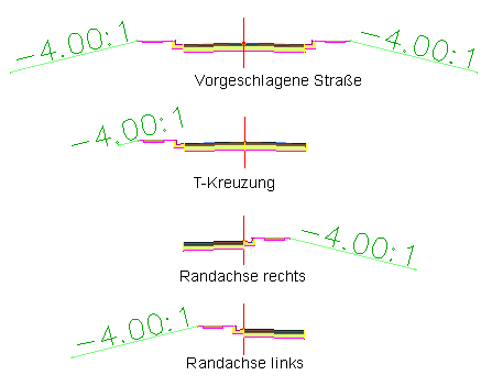

Speichern von Querschnitten in einer Werkzeugpalette
  1. Vergrößern Sie die Querschnitte auf der rechten Seite des DGM.
  2. Wählen Sie auf dem Querschnitt Proposed Road die Basislinie aus.
    Anmerkung:
    Ziehen Sie das Basisliniensymbol nicht mithilfe der Griffe.
  3. Klicken Sie auf das untere Basisliniensymbol. Ziehen Sie die Basislinie auf die Werkzeugpalette Tutorial Assemblies.
    Das Bild und der Name des Querschnitts werden in der Werkzeugpalette angezeigt.
  4. Wiederholen Sie die Schritte 2 und 3 für die verbleibenden drei Querschnitte.
