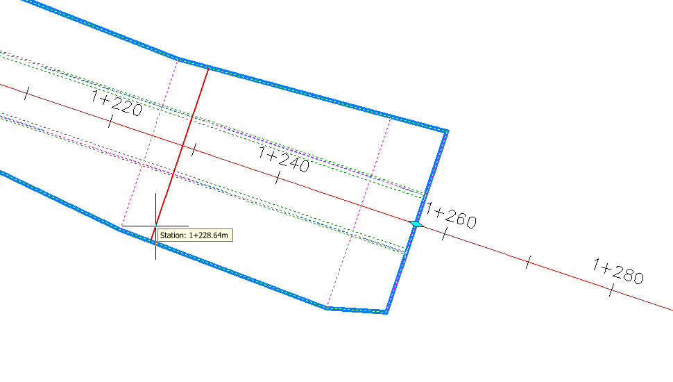

  1. Klicken Sie in der Zeichnung auf einen 3D-Profilkörper.
  2. Klicken Sie auf Registerkarte 3D-ProfilkörperGruppe Bereich ändernBereich teilen Finden.
  3. Wählen Sie den zu teilenden Bereich aus.
  4. Vergrößern Sie die Ansicht, und klicken Sie auf die Station (oder geben Sie den Wert für die Station ein), an der der Bereich geteilt werden soll.
  5. Führen Sie einen der folgenden Schritte durch:
    • Drücken Sie die EINGABETASTE, um den Befehl zu beenden. Der Bereich wird in zwei Bereiche unterteilt.
    • Sie können weitere Bereiche teilen, indem Sie einen anderen zu teilenden Bereich und eine andere Teilungsposition auswählen. Drücken Sie die EINGABETASTE, nachdem Sie alle Bereiche und Teilungspositionen ausgewählt haben.
  6. Drücken Sie die EINGABETASTE, um den Befehl zu beenden.
