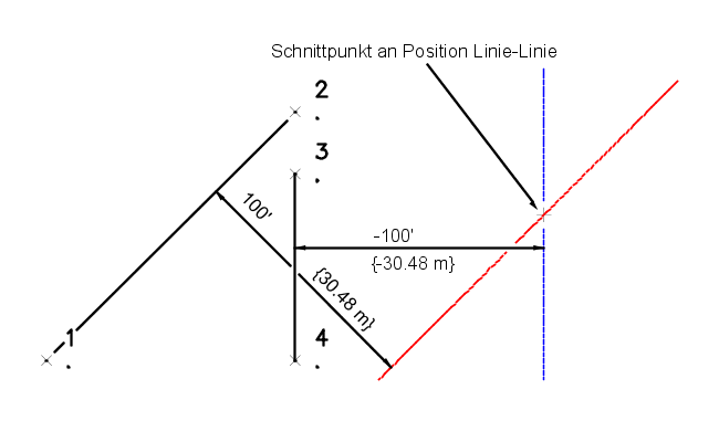

So erstellen Sie einen Linie/Linie-Schnittpunkt mit der Vermessungsbefehlssprache
  1. Klicken Sie im Projektbrowser auf der Registerkarte Vermessung mit der rechten Maustaste auf das Netz, das Sie bearbeiten möchten, und wählen Sie Vermessungsbefehlsfenster.
  2. Geben Sie in der Befehlszeile Folgendes ein:
    LNLN [Punkt 1] [Punkt 2] [Versatz 1] [Punkt 3] [Punkt 4] [Versatz 2]
Beispiel für die Befehlszeile
NE 1 100 100
NE 2 200 200
NE 3 175 200
NE 4 100 200
LNLN 1 2 100 3 4 -100
! INTERSECTION # 1 NORTH:100.000000 EAST:300,000000
Ein Schnittpunkt befindet sich zwischen der Linie, die zwischen den Punkten 1 und 2 mit einem Versatz von 100 Fuß nach rechts gezeichnet wurde, und einer Linie, die zwischen den Punkten 3 und 4 mit einem Versatz von 100 Fuß nach links gezeichnet wurde.
