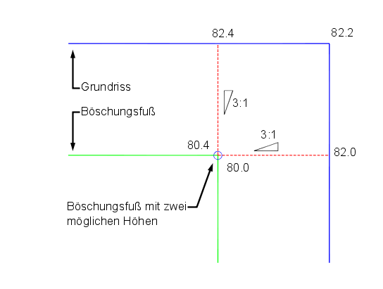

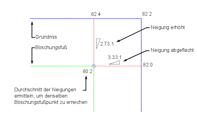

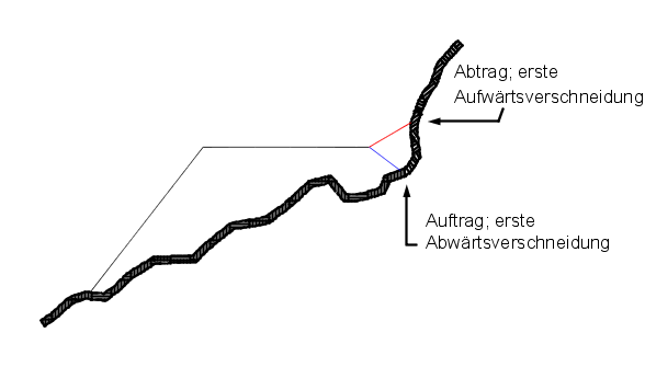

Konfliktlösung
Überlappung innerer Ecken
Gibt an, wie die Projektionen der inneren Ecken bereinigt werden, wenn die Grundrissecke andere Höhen aufweist. Diese Situation hat zwei mögliche Böschungsfuß-Punkthöhen zur Folge. Sie können daher eine durchschnittliche Neigung erzeugen, um den gleichen Punkt zu erreichen, oder Sie vergrößern bzw. verkleinern eine der Neigungen.
Konflikt bei der Eckenhöhe (Draufsicht)
  • Durchschnittliche Neigung verwenden: Erstellt einen Durchschnitt der Neigungen, um den gleichen Böschungsfußpunkt zu erreichen.
    Klicken Sie, um die Anwendung dieser Option darzustellen.
  • Neigung als Maximum halten: Behält die angegebene Neigung als Maximum bei und flacht die Neigung ab, die vom Grundriss auf einer Seite projiziert wurde.
  • Neigung als Minimum halten: Behält die angegebene Neigung als Minimum bei und vergrößert die Neigung, die vom Grundriss auf einer Seite projiziert wurde.
