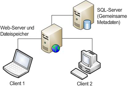

Eine Einzelplatzkonfiguration wird für die meisten Teams empfohlen. Der Vault-Server wird auf einem System installiert, und die Vault Client-Komponente wird auf jedem Computer installiert, der mit diesem Server kommunizieren muss. Auf dem Server sind alle Master-Dateien der Datendateien gespeichert, und die Clients können auf die auf diesem Server gespeicherten Dateien zugreifen. Um eine optimale Leistung zu erzielen, wird ein dedizierter Server für den Dateispeicher und die gemeinsamen Metadaten empfohlen.
Vault-Einzelplatzarchitektur
Innerhalb dieses Modells haben Sie die Flexibilität, die Konfiguration auszuwählen, die Ihren Anforderungen am besten entspricht. Verfügbare Kriterien: Anzahl der Benutzer, die Daten gemeinsam verwenden, Aufteilung der Benutzer in Konstruktionsteams und Menge der voraussichtlich von Benutzern generierten Projektdaten. Ausführliche Informationen finden Sie im Autodesk Vault Server Installationshandbuch.
Nachdem Vault installiert ist, können Sie entscheiden, ob Sie auf dem Server einen einzelnen Tresor oder mehrere Tresore erstellen möchten. Benutzerberechtigungen gelten für eine einzige Vault-Instanz und können nicht über mehrere Instanzen hinweg gemeinsam verwendet werden. Weitere Informationen zu den Unterschieden zwischen einer Konfiguration mit einer oder mehreren Vault-Instanzen finden Sie im Autodesk Vault Server Installationshandbuch.

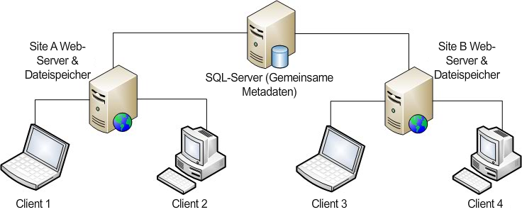

Die optionale Multi-Site-Funktion von Vault unterstützt die gemeinsame Verwendung von Tresoren durch Arbeitsgruppen an unterschiedlichen Standorten. Eine einzelne Instanz von Remote SQL verwaltet mehrere Server, die jeweils über einen eigenen Dateispeicher in unterschiedlichen Büros verfügen. Abhängig von ihrer Berechtigungsebene können alle Benutzer an allen Standorten alle Dateien anzeigen, so als wäre das System eine einzige Datenbank.
Vault-Mulit-Site-Architektur
Wenn ein Benutzer eine Datei auscheckt, die an einem anderen Standort gespeichert ist, repliziert das System diese Datei am Standort des Benutzers. Solange die Datei gemeinsam verwendet wird, aktualisiert das System diese Kopie mit den vorgenommenen Änderungen. Tresore und einzelne Dateien werden nur dort repliziert, wo sie tatsächlich verwendet werden. Backup-und Wiederherstellungsvorgänge können von jedem Standort aus verwaltet werden, an dem alle Tresore aktiviert sind. Weitere Informationen finden Sie in der Autodesk Vault Hilfe.
