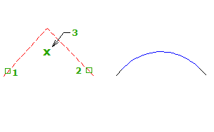

So erstellen Sie Bogen durch einen festgelegten Punkt
Wählen Sie nach Auswahl der beiden Linien (1-2) den Zwangspunkt (3) aus. Die Linienobjekte werden auf den Kurvenpunkt (PC) und den Tangentenpunkt (PT) gestutzt.
Klicken Sie auf Registerkarte StartGruppe ZeichnenDropdown-Liste BogenBogen durch Punkt erstellenFinden.
