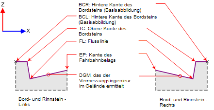

Die folgende Abbildung zeigt ein Beispiel für Elementdefinitionen:
Die folgende Abbildung enthält folgende Elementcodes:
