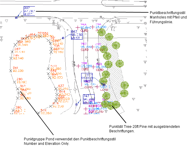

Anzeigen und Beschriften von Punkten
Um die Darstellung eines Punktsymbols in einer Zeichnung zu steuern, wählen Sie entweder ein vorgegebenes Punktsymbol aus oder erstellen ein Punktsymbol.
Beispiele für Punktbeschriftungsstile
Beim Erstellen von Punkten in einer Zeichnung können Sie Punkte mit vordefinierten Beschriftungskriterien automatisch beschriften.
