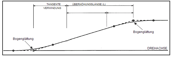

Geben Sie einen Wert größer als Null ein. Dieser Wert wird in der Spalte Bogenglättung des Tabellenraster-Editors angezeigt. Im Querneigungsband und in der Querneigungsansicht wird an der entsprechenden kritischen Station außerdem ein geglätteter Bogen angezeigt.
Die folgende Abbildung zeigt beispielhaft die Ergebnisse beim Anwenden der Bogenglättung.
