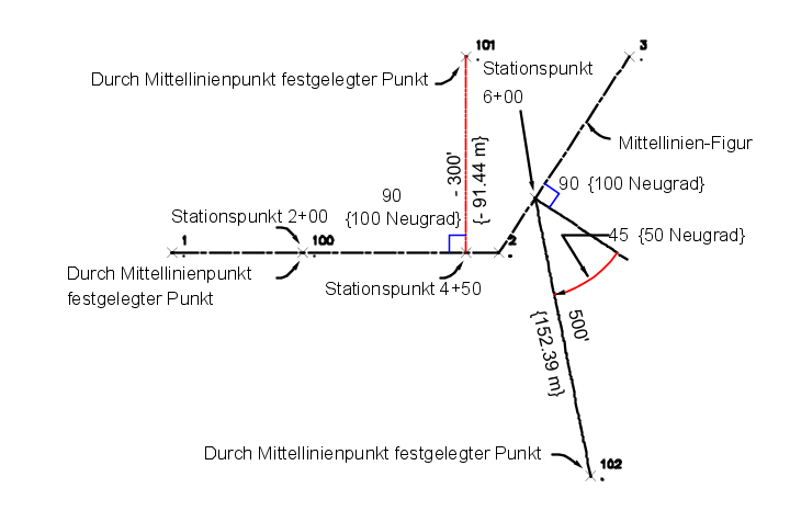

Punkt 100 befindet sich an Station 200 mit einem Versatz von Null. Punkt 101 befindet sich an Station 450 mit einem linken Versatzabstand von 91.44. Punkt 102 befindet sich an Station 600 mit einem rechten Versatzabstand von 152.4 und einem schiefen Winkel von 50.
Die Eingaben für Punkt 102 verwenden den Befehl Ditto. Winkel und Abstände werden in den aktuellen Einheiten angegeben, wenn Sie kein Suffix zur Kennzeichnung anderer Einheiten eingeben.
Durch Stationsversatz erstellter Mittellinienpunkt
