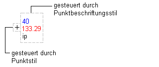

Der Punktstil und der Punktbeschriftungsstil steuern die grundlegende Darstellung des Symbols und der Beschriftung eines Punkts in der Zeichnung.
Der Punktstil legt die Darstellung des Punktsymbols fest, und der Punktbeschriftungsstil gibt an, wie der Punkt beschriftet wird:
