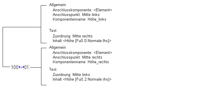

Der Punkthöhen-Beschriftungsstil wird im Beschriftungsstil-Editor konfiguriert. Wenn Sie eine Punkthöhe erstellen, kann ein Befehl einen vorhandenen Punktstil sowie einen bei der Erstellung zu verwendenden Beschriftungsstil angeben. Es kann jedoch auch bei der Erstellung des Punkthöhen-Beschriftungsstils ein Block angegeben werden.

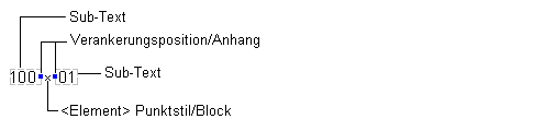

Im folgenden Beispiel wird ein Beschriftungsstil dargestellt, der eine Punkthöhe am Dezimalpunkt der Höhe beschriften kann. Der Dezimalpunkt des Punkthöhenwerts wird durch einen Block oder einen bei der Erstellung festgelegten Punktstil dargestellt. Die beschriftete Höhe setzt sich aus zwei untergeordneten Textkomponenten im Beschriftungsstil mit jeweils unterschiedlichen Eigenschaften zusammen:
