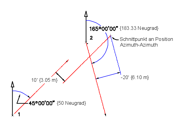

So erstellen Sie einen Azimut/Azimut-Schnittpunkt
Sie können den Schnittpunkt von zwei unendlichen Linien von vorhandenen Punkten aus ermitteln.
Nachdem ein Schnittpunkt gefunden wurde, können Sie diesen durch Angabe einer neuen Punktnummer speichern.

AZAZ 1 50 10 2 183.3333 -20
! INTERSECTION # 1 NORTH:100.000000 EAST:219,229524
Ein Schnittpunkt befindet sich zwischen dem Azimut 50.000, der von Punkt 1 mit einem Versatzabstand von 10 nach rechts gezeichnet wurde, und dem Azimut 183.3333, der von Punkt 2 mit einem Versatzabstand von 20 nach links gezeichnet wurde.
