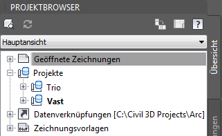

Die Hauptansicht der Übersicht enthält vier Sammlungen von Zeichnungen und Projekten: Geöffnete Zeichnungen, Projekte, Datenverknüpfungen und Zeichnungsvorlagen.
Anmerkung:  Um alle Sammlungen der Übersichtsstruktur anzuzeigen, wählen Sie oben auf der Registerkarte Übersicht die Option Hauptansicht aus der Liste aus.
: Aktualisiert die in der Übersicht angezeigten Projektdaten. Diese Option ist nur verfügbar, wenn Sie an Vault angemeldet sind und den Projektknoten auf der obersten Ebene, einen einzelnen Projektknoten oder eine in Vault gespeicherte Zeichnung ausgewählt haben.
- Geöffnete Zeichnungen. Listet die geöffneten projektbezogenen oder nicht projektbezogenen Zeichnungen
-  Projekte. Listet die Vault-Projekte auf, die verfügbar sind, nachdem Sie sich bei einem Vault-Server und einer Vault-Datenbank angemeldet haben.
Anmerkung: Die Sammlung Projekte ist nur dann in der Übersicht verfügbar, wenn Sie Autodesk Vault Professional installiert haben. Wenn Sie Autodesk Vault Basic installiert haben, wird die Vault-Benutzeroberfläche nicht in AutoCAD Civil 3D integriert, sondern ist mit Autodesk Vault Basic für AutoCAD identisch.
 Anmerkung: Eine Vault-Datenbank muss für die Verwendung mit AutoCAD Civil 3D konfiguriert sein, damit in der Übersichtsstruktur darauf zugegriffen werden kann.
- Datenverknüpfungen Listet die für Sie verfügbaren Datenverknüpfungsprojekte auf.
-  Zeichnungsvorlagen. Listet die verfügbaren Zeichnungsvorlagen
