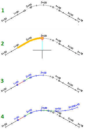

Wählen Sie eine Quellachse (1), und geben Sie anschließend eine Reihe von Stationen (2) an, um eine Achse (3) zu erstellen. Fügen Sie der neuen Achse (4) Teilobjekte hinzu, um eine Achse zu erstellen, die in die Quellachse hinein- oder aus ihr herausführt.

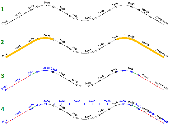

Wählen Sie eine Quellachse (1) aus, und geben Sie dann Teilobjekte (2) an, aus denen eine Achse (3) erstellt werden soll. Fügen Sie der neuen Achse (4) Teilobjekte hinzu, um einen alternativen Entwurf auf Basis der Quellachse zu erstellen.
