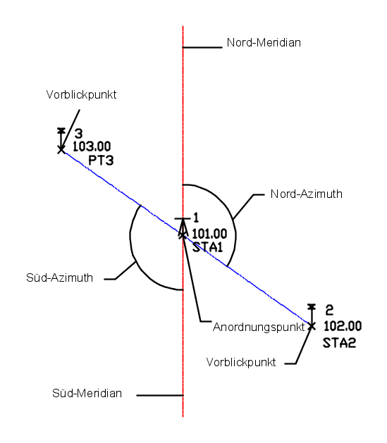

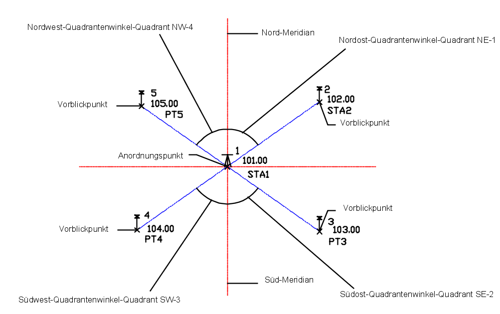

Eine Richtung ist ein Winkel, der vom Nord- oder Südmeridian gemessen wird.
Richtungen können entweder als Quadrantenwinkel oder Azimut formatiert werden. Sie müssen von einem vorhandenen Festpunkt aus zu einem anderen Punkt (einem falschen Punkt oder einem anderen Festpunkt) verlaufen.
Quadrantenwinkel weisen weniger als 90 Grad auf (PI/2-Radianten oder 100 Grad). Sie werden im NO-Quadranten im Uhrzeigersinn, im SO-Quadranten entgegen des Uhrzeigersinns, um SW-Quadranten im Uhrzeigersinn und im NW-Quadranten entgegen des Uhrzeigersinns gemessen.
Ein Azimut wird vom Nord- oder Südmeridian aus im Uhrzeigersinn gemessen und ist immer kleiner oder gleich 2PI.
