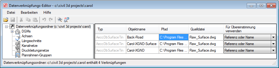

Im Datenverknüpfungs-Editor werden in der Datenstruktur auf der linken Seite alle Datenverknüpfungen im ausgewählten Projektordner angezeigt. Klicken Sie auf Datei Datenverknüpfungsordner öffnen, um einen anderen Ordner auszuwählen.
Das Tabellenraster auf der rechten Seite zeigt die Eigenschaften jeder Datenverknüpfung an. Sie können den Objektnamen oder Pfad für jede Verknüpfung ändern und angeben, ob die Referenz (Software-ID) oder der Name des Quellobjekts verwendet werden, um eine Übereinstimmung mit der Datenverknüpfung zu erstellen.
Das Fenster Datenverknüpfungs-Editor

So greifen Sie auf den Datenverknüpfungs-Editor zu
  1. Klicken Sie im Windows-Desktop auf das Startmenü, und gehen Sie zu Programmliste.
  2. Öffnen Sie den Ordner AutoCAD Civil 3D 2015, und klicken Sie auf Datenverknüpfungs-Editor. Der Editor wird in einem separaten Fenster geöffnet.
  3. Klicken Sie im Fenster Datenverknüpfungs-Editor auf Menü Datei Datenverknüpfungs-Ordner öffnen, und suchen Sie den Projektordner mit den zu bearbeitenden Datenverknüpfungen.
Die Datenverknüpfungen werden in einer Tabelle angezeigt.
