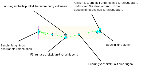

Verwenden Sie die Griffe der Führungsscheitelpunkte zum Hinzufügen, Verschieben und Zurücksetzen von Führungsscheitelpunkten. Sie können beliebig viele Führungssegmente hinzufügen.
So verschieben Sie einen Führungsscheitelpunkt
  1. Klicken Sie auf eine gezogene Beschriftung, die mindestens zwei Führungslinien hat.
  2. Wählen Sie den -Griff aus, und wählen Sie eine neue Scheitelpunktposition aus.
So fügen Sie einen Führungsscheitelpunkt hinzu
  1. Klicken Sie auf eine gezogene Beschriftung, und wählen Sie den -Griff aus.
  2. Verschieben Sie den Griff an die neue Position. Daraufhin wird ein Scheitelpunkt erstellt. Es werden neue -Griffe auf den resultierenden Führungslinien angezeigt. Erstellen Sie mithilfe dieser Griffe zusätzliche Scheitelpunkte.
    Anmerkung: Wenn der Führungstyp im Beschriftungsstil Symbol-Text-Trennung auf Spline festgelegt ist, erfolgt eine AutoCAD-Splineangleichung durch die Scheitelpunkte.
So entfernen Sie einen Führungsscheitelpunkt
  2. Wählen Sie den -Griff aus, und der benachbarte Scheitelpunkt wird zurückgesetzt.
So setzen Sie Führungen zurück
  2. Wählen Sie den -Griff aus, und die Führungslinie wird auf ihren ursprünglichen Zustand zurückgesetzt.
  3. Anmerkung: Klicken Sie ein zweites Mal auf den -Griff, um den Zustand einer gezogenen Beschriftung vor dem Ziehen wiederherzustellen.
