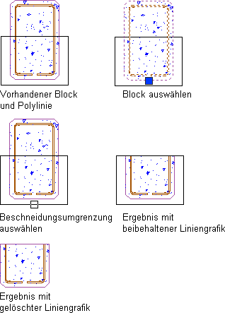

Sie können Liniengrafiken auf einen kleineren Bereich beschneiden, indem Sie eine entsprechende Umgrenzung definieren. Diese Funktion kann für Schraffuren, Linien, Polylinien, Bogen, Kreise oder Blöcke verwendet werden. Weder die zu beschneidende Liniengrafik noch die den Beschnittbereich definierende Liniengrafik muss eine geschlossene Umgrenzung aufweisen. Beispielsweise können Sie eine V-förmige Polylinie verwenden, um einen Kreis zu beschneiden, oder Sie verwenden einen Kreis, um eine V-förmige Polylinie zu beschneiden.
. Alle Teile der ursprünglich gewählten Liniengrafiken, die außerhalb der Schnittumgrenzung liegen, werden gelöscht. Wenn Sie die Beschnittumgrenzung löschen, werden die Umgrenzungen für alle geschlossenen Objekte innerhalb der Beschnittumgrenzung neu gezeichnet. Die beschnittenen offenen Objekte bleiben aber weiterhin offen.
