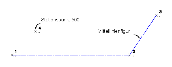

Im folgenden Beispiel gibt der Anfang der Befehlsfolge an, wie die Mittellinien-Linienzug gezeichnet werden soll.
BEGIN CL1
NE 1 1000 1000
NE 2 1000 1500
NE 3 1300 1700
END
NE 4 1100 1100
CL IS CL1 500 4
! Linienzug CL1 ist die aktuelle Mittellinie.
! Anfangsstation: 400.00 Endstation: 1260.56
Linienzug CL1 ist die aktuelle Mittellinie. Indem Sie Punkt 4 Station 5+00 zuweisen, beginnt die Mittellinie an Station 4+00.
