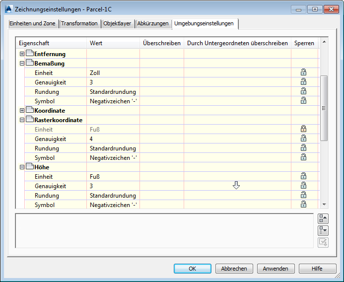

Nachdem Sie die anfängliche Vorlage ausgewählt haben, sollten Sie als Nächstes die Einstellungen überprüfen und anpassen. Klicken Sie auf der Registerkarte Einstellungen im Projektbrowser mit der rechten Maustaste auf den Zeichnungsnamen und anschließend auf Zeichnungseinstellungen bearbeiten. Das Dialogfeld Zeichnungseinstellungen umfasst fünf Registerkarten und viele Einstellungen.
Eine Einstellung dieser Registerkarte, die häufig übersehen wird, ist Befehlsänderungen in Einstellungen speichern unter der Gruppe mit den allgemeinen Einstellungen. Wenn Sie diese Einstellung auf Ja festlegen und eine Einstellung ändern, beispielsweise den Radius eines Achsbogens, wird sie als Vorgabewert gespeichert.
Eine weitere wichtige Einstellung ist Unabhängiger Layer ein. Wenn Sie die Objektsichtbarkeit durch das Ein- und Ausschalten von Layern steuern möchten, muss diese Einstellung auf Nein gesetzt sein.
Die auf der Zeichnungsebene konfigurierten Umgebungseinstellungen stehen auf der Elementebene zur Verfügung, falls Sie diese überschreiben möchten.
Auf der Registerkarte Umgebungseinstellungen wird in der Spalte Durch Untergeordneten überschreiben neben einer Einstellung, die für ein oder mehrere Elemente (Objekte) in der Zeichnung geändert wird, ein Pfeil angezeigt. Sie können die Überschreibung außer Kraft setzen, und Sie können auf das Schlosssymbol klicken, um Einstellungen zu sperren und Überschreibungen auf Elementebene zu vermeiden.
Brechen Sie Stilüberschreibungen mithilfe der Umgebungseinstellungen ab.
