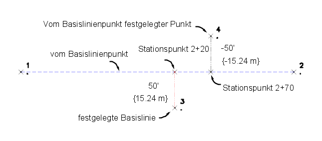

Punkt 3 wird um einen Abstand von 15.24 nach rechts von der Basislinie an Station 2+20 versetzt. Punkt 4 wird um einen Abstand von 15.24 nach links von der Basislinie an Station 2+70 versetzt. Abstände werden in den aktuellen Einheiten angegeben, wenn Sie kein Suffix zur Kennzeichnung anderer Einheiten eingeben.
In einem Versatzabstand erstellte Basislinie
