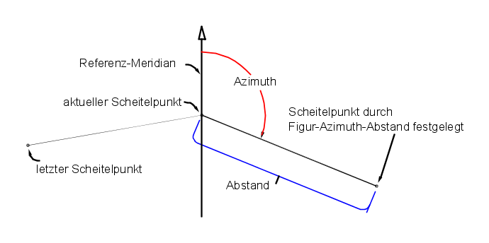

Im Folgenden wird der Befehl Azimutentfernung veranschaulicht:
